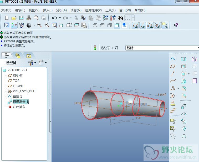

发表于 2013-7-15 10:38 | 显示全部楼层 |阅读模式
我使用扫描混合命令画了一段管道,在扫描轨迹的两端有两个不同直径的截面,在修改时,选择扫描特征-右键编辑定义-绘图界面右键-草绘,只能修改最后画的那个截面,请问怎么修改第一个截面的尺寸?应该怎么切换?

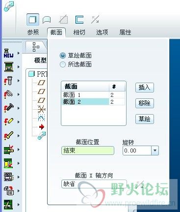

发表于 2013-7-17 11:17 | 显示全部楼层
把轨迹切分了,增加点,加入截面。
307
377
发表于 2013-7-18 10:44 | 显示全部楼层
我的是pore5.0的。不知你是哪个版本。
点上面的截面-草绘。

 楼主| 发表于 2013-7-18 22:30 | 显示全部楼层
非常感谢!!!
原帖由 戴建春 于 2013-7-18 10:44 发表
143994
点上面的截面-草绘。
