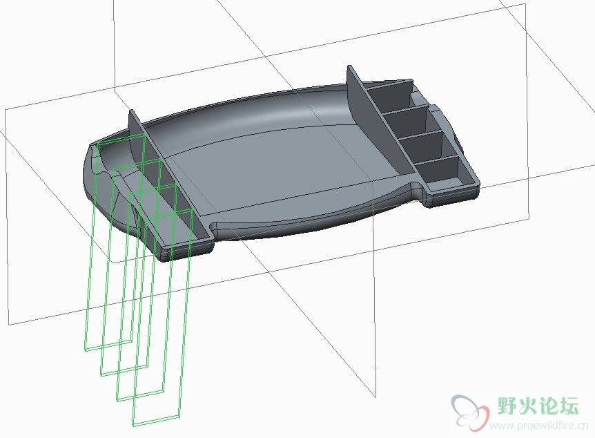

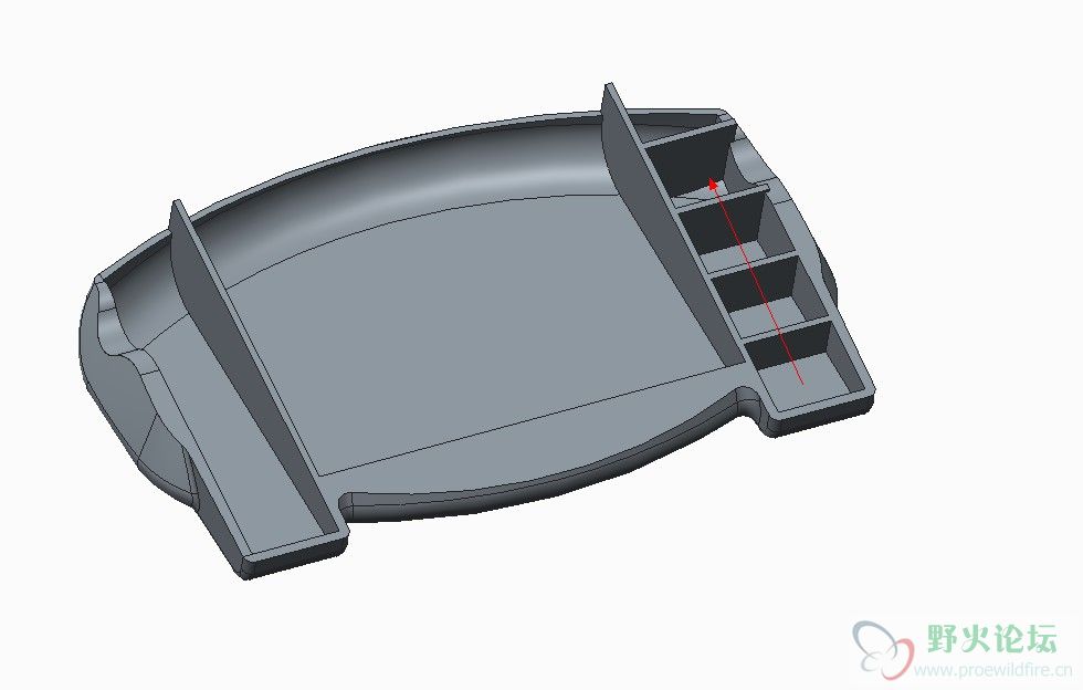

1.jpg 2.jpg     镜像后不显示实体,,拉伸也不行,只能向零件上面拉伸才会出现实体。不知道原因。哪位朋友知道的话教一下哦!!!在此感谢了!

我猜测  有可能是精度的问题(楼主调一下试试如果可以解决,请楼主说一下),我遇到过的是应用复制几何之后也只能延单侧拉伸

或许你可以试试轨迹筋看看

也可上PRT大家看看

   用柔性建模 可以解决这个问题的。

用轨迹筋,画几条线就行
