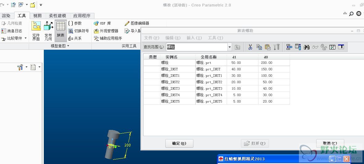

如题,可选的螺纹规格是第一系列的,如M48和M52, 没有M50的, 怎么创建M50?

发表于 2013-7-15 08:06 | 显示全部楼层
回复 楼主 jeanshjh 的帖子
123.jpg 可以用“工具”下面的“族表”做

谢谢2楼。学习了。

用修饰做呢
