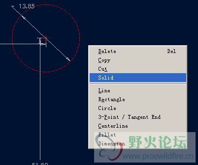

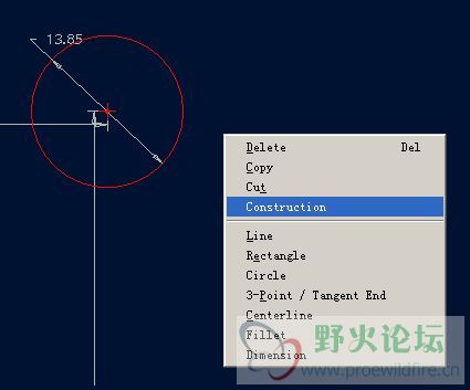

发表于 2008-9-13 23:43 | 显示全部楼层
选中那个线点右键.就会看到中心线,你选择中心线就OK了
如图一,
反之如果要把中心线转换成实线,也是先选中要转换的线,然后点键再选实线就OK了
如图二
