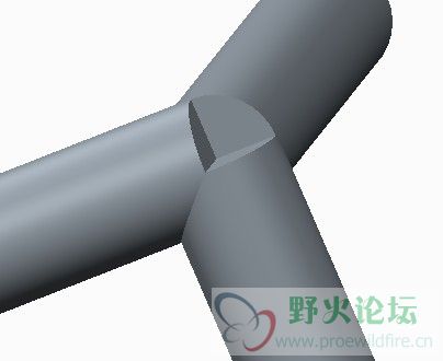

发表于 2013-7-14 18:01 | 显示全部楼层 |阅读模式

这样拉伸肯定有缺口,你是想把那个缺口补起来?

发表于 2013-7-15 01:10 | 显示全部楼层
用曲面做,然后再相交就可以没有了

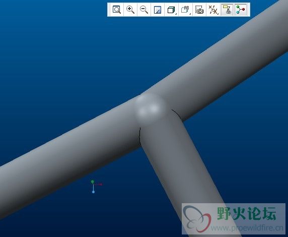

发表于 2013-7-15 07:29 | 显示全部楼层
我随便画了一个,不知道能不能帮上你。
124-1.prt.zip (95.65 KB, 下载次数: 2)

 楼主| 发表于 2013-7-15 08:33 | 显示全部楼层
回复 3# beyond20058 的帖子
求详细讲解,怎么用曲面做呢,新手··
 楼主| 发表于 2013-7-15 08:34 | 显示全部楼层
回复 2# 野火 的帖子
我是想知道这种情况应该怎样画出来···
回复 5# nizhen6007 的帖子
是怎么画出来的啊?

发表于 2013-7-15 21:14 | 显示全部楼层
原帖由 冻结best 于 2013-7-15 08:34 发表
是怎么画出来的啊?
我文件都上传了,你还想怎么样呢??
其实就是用的造型里面的曲面 功能。选择三条边构建一个曲面就OK.

发表于 2013-7-16 17:22 | 显示全部楼层
用一个半圆旋转补上去不就行了?
