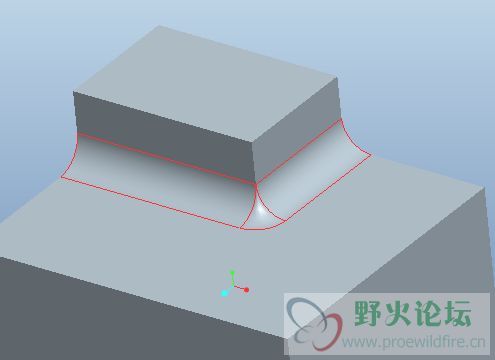

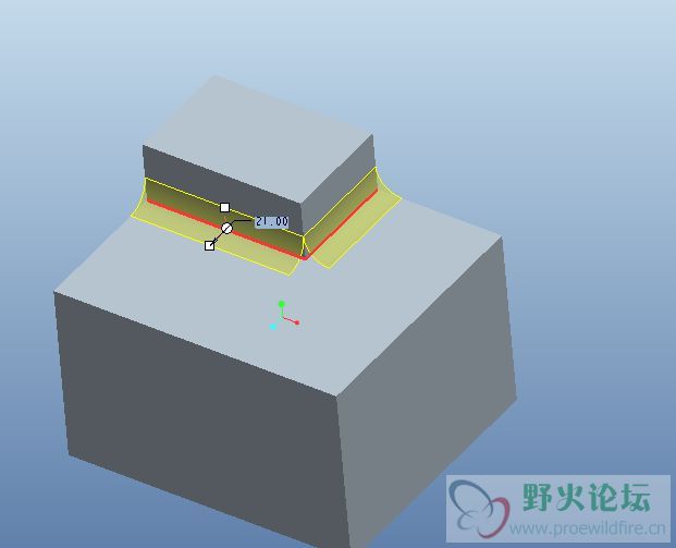

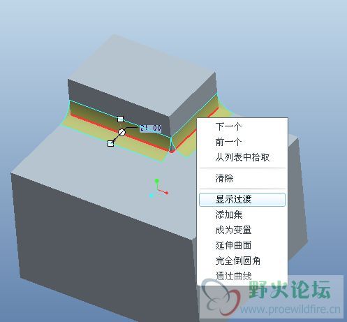

1.jpg   建立实体
2.jpg   选择倒圆角

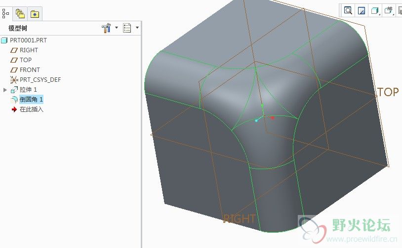

3.jpg   右键单击,选择显示过渡

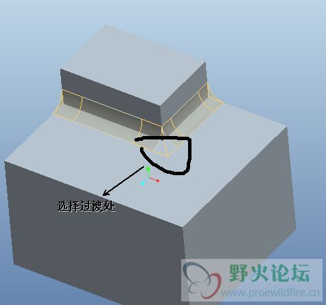

4.jpg   过渡处

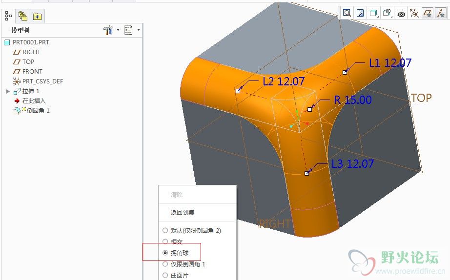

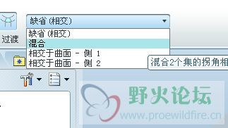

5.jpg    选择混合
6.jpg   最终效果
