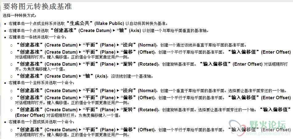

creo2.0  怎么样在layout(布局)里面添加“基准轴、基准面”
我按照帮助里面的操作但是转换基准还是不成功(我右键单击没有出现“创建基准”),请知道的朋友指点一下。

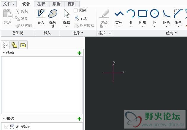

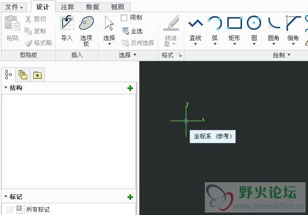

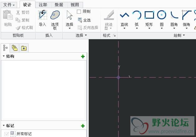

发表于 2013-7-13 18:26 | 显示全部楼层
回复 楼主 085304229 的帖子
刚接触 Creo 2.0 . 我也不熟悉.
试了一下,在布局里,初始状态有个 XY 的十字架,  当鼠标移至十字架停留稍许, 十字架会变色,且中心自动出现一个小圆圈.
也可按住 "Alt"  键将鼠标移动至十字架,当十字架颜色变化后,按左键确定,十字架中心就会出现一小圆圈.
当十字架中心有了小圆圈后, 再画中心线就能方便地和十字架重合了.
不知道是否是这样操作,  等待熟悉的朋友继续给楼主回帖.

发表于 2013-7-14 12:55 | 显示全部楼层
你说的偏移 法向 旋转都在面板菜单那里, 不在右键菜单,,,,帮助文件也会害死人呀,,帮助文件已经不靠谱了。

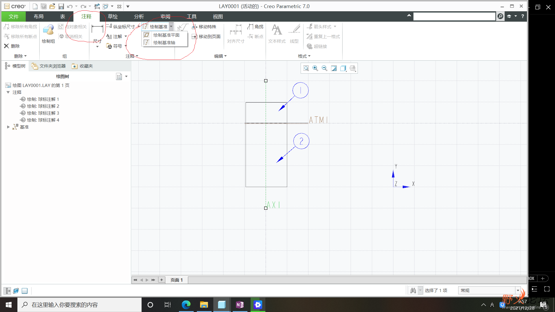

发表于 2021-12-28 09:59 | 显示全部楼层
我用的是creo7.0
记事本>注释>注释>绘制基准
