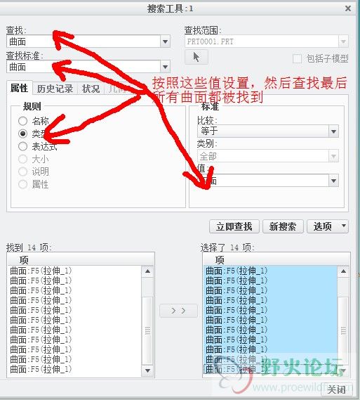

1,使用测量工具
2,在测量工具中使用搜索工具,目的嘛当然是为了找到模型中所有的面
3,查看结果
至于更复杂的零件我没有试过但我想应该原理上就是这样的,有什么问题欢迎大家指正

 楼主| 发表于 2013-7-12 20:34 | 显示全部楼层
原帖由 llmmcc 于 2013-7-12 18:46 发表
1,使用测量工具
143699

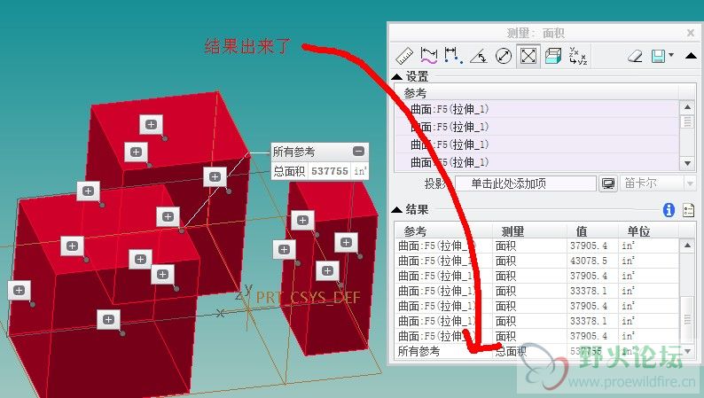

143700
3,查看结果
143701

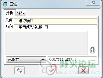

怎么找不到你第一步的测量工具?点击区域(就是测面积的)弹出j1方框啊!我是proe5.0

5.0的也可以按你的方法操作,只是搜索出来的不能全选

其实后来想了想,不用那么麻烦直接用测量质量属性就可以了,唉2了!
