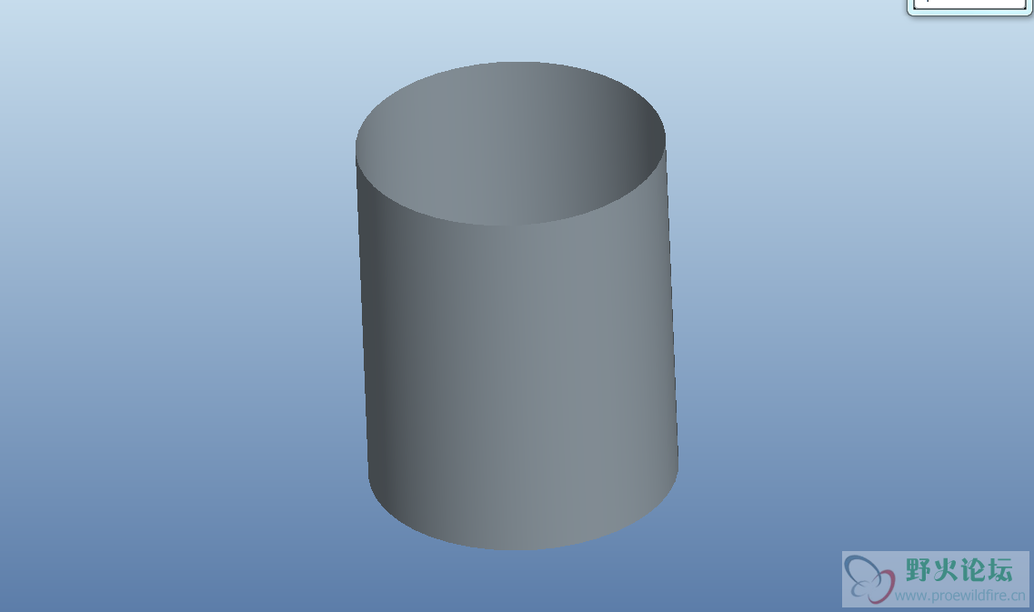

如图,我画了一个圆柱形的曲面,想要把他展开。我查了网上说 高级—展开面组 可以实现,但是我试了好多次貌似都没用啊。
有哪位大神知道用什么办法能实现么?求帮助啊

发表于 2013-7-11 16:44 | 显示全部楼层
自己想下,,一个圆柱没有条缝你能展开吗?就像在现实生活中一样,一个圆柱你帮我弄成一块板来。

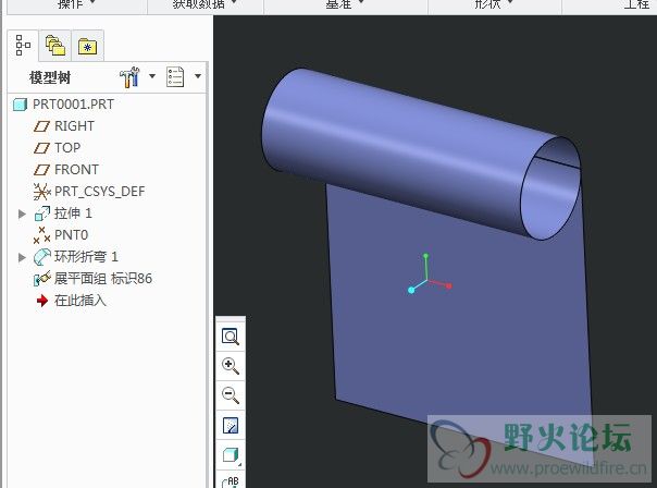

发表于 2013-7-11 17:18 | 显示全部楼层
曲面展开的问题
在实体里曲面展开是有条件的……
7-11-1.prt.rar (43.37 KB, 下载次数: 17)
881
976
发表于 2013-9-25 22:35 | 显示全部楼层
曲面展开前 需要环形折弯
