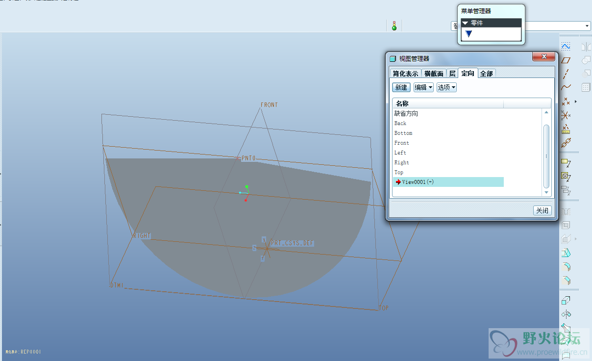

大家好,我想问一个问题,希望大家帮帮忙啊。
如图,我怎么把一个非front,top,right的基准平面的正面做成像视图管理器里面定向栏离得那种效果。
就是我在视图的定向里选择那个选项,平面DTM1就正对着我了。
有什么办法么,求大神解惑啊

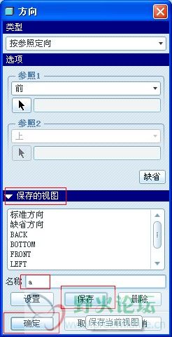

分享一下我的方法吧。
先按你需要的方向调整好,然后,视图——方向——重定向.
保存的视图里面输入一个名称,保存,确定。
如果你要定位的很准,就先执行上面的,选取参照,方向定好后,再输入名称,保存。

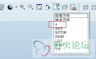

需要定位到刚才保存的方向的时候,直接点击工具栏里的视图列表,选择刚才保存的视图就可以了。
