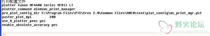

在creo里面设置了笔文件路径但是打印的时候还是没有执行上面的一下笔宽设置,请大家看一下,怎么样调整啊?
我的笔文件名字为table.pen   我在xx.pcf里面指定了笔文件的路径,也在config.pro指定了打印机的路径
图片如下:
1是打印机配置文件xx.pcf
2是在config.pro中的打印配置
3是打印机配置放置到系统识别的文件夹

把pen_table_file C:\............pnt直接放到config.pro配置文件中。

路径改成这样,我试过了还是没有用,不知道到底什么原因?

笔文件应该是.pnt
