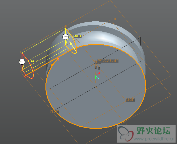

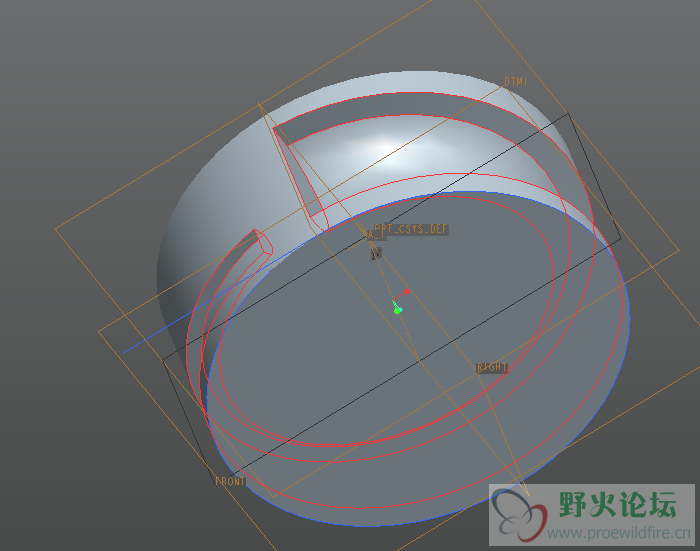

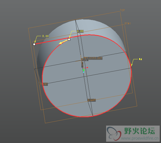

零件为:离心式空压机蜗壳中壳,上面有由小到大的沟槽,即气体流道。问题来了,一次混合扫描因为有轨迹干涉,扫描失败,现在使用两次扫描混合后画出了大概的形状,但是在脱壳时只能壁厚8mm以下,再高就失败,要求是20mm,请问大神该零件应该怎么建模?

大哥要倒圆角的哦,而且要足够大才有可能实现

谢谢楼上,已经完美解决了。
