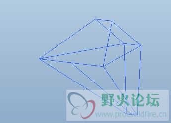

发表于 2013-7-10 17:47 | 显示全部楼层 |阅读模式
4WU9C3$SRH1S2Z1N1$HQW(M.jpg 123456.prt.rar (60.26 KB, 下载次数: 5)

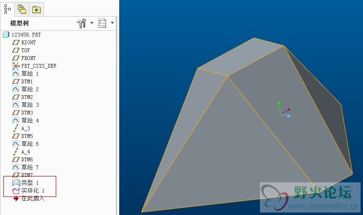

发表于 2013-7-10 18:01 | 显示全部楼层
回复 楼主 tunzai110 的帖子
先用造型做成曲面,再实体化。
123456_1.prt.rar (66.92 KB, 下载次数: 6)
