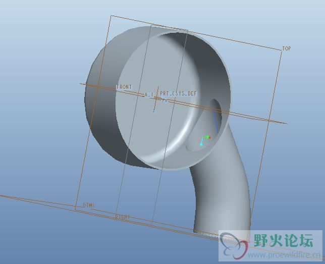

如图所示,先拉伸的圆饼,后扫描混合的管道,然后脱壳,但是这样壁厚都一样了,实际情况是蜗壳的底壳较厚,圆周次之,管道最薄,请问大虾们该如何建模?
谢谢!!!!

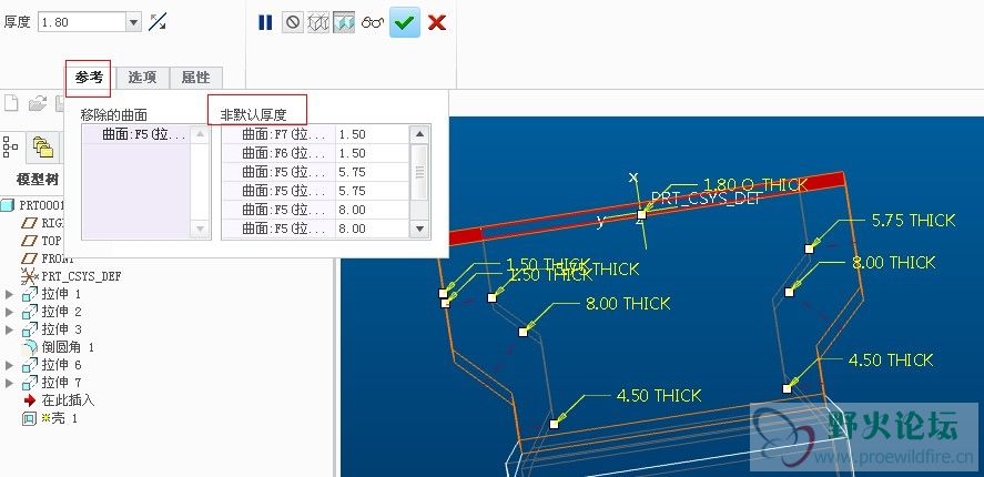

剥壳的时候可以对不同的面分别设置不同的厚度的。

谢谢斑主,完美解决问题了!!!!
