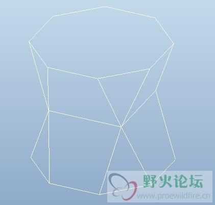

学proe也许久了,由于没有系统性的学习,所以很多地方难免有点疑惑,比如我想做一个八边形到四边形再到八边形的混合,可是不知是proe的原因还是我操作的问题始终无法做出来,如下图
望论坛里面高手赐教

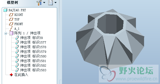

我也做出来了。这是我的思路
1.使用混合扫描模,在截面1绘制一个正八边形,在八边形的顶边添加一个点,设置为起点,设置方向
2.在截面二绘制一个正四边形,在四边形的顶边添加一个点,设置为起点,然后分别选中其余四个点,设置为混合定点,完成!
[ 本帖最后由 bensoniscool 于 2013-7-10 19:50 编辑 ]

原帖由 bensoniscool 于 2013-7-10 19:47 发表
我也做出来了。这是我的思路
2.在截面二绘制一个正四边形,在四边形的顶边添加一个点,设置为起点,然后分别选中其余 ...
你这个做错了吧。
