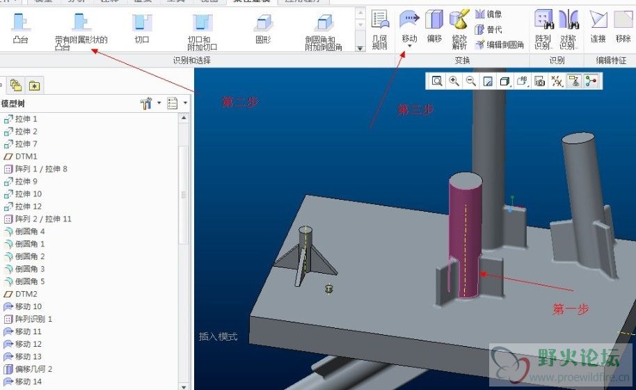

第一步  先选择 圆柱面
第二步  选择 带有附属形状的凸台

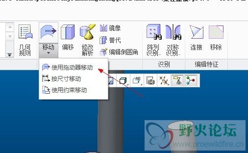

第三步  选择 移动 -》 使用拖动器移动

第4步  选择第一个  类似 地球仪的 移动器
(注意 :此刻应该先选择基准平面 ,然后再能移动箭头,或者是角度,否则都是错误的移动。这点很重要。)
第5步  选择基准平面 DTM2 ,然后就变成这样了。

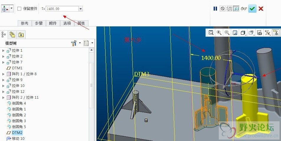

第六步 移动箭头,然后 修改数值,点击打勾确定,这样就完成 参数化移动了。 哈哈。

 楼主| 发表于 2013-7-9 23:30 | 显示全部楼层
   移动起来应该是一个整体,而且颜色也会变成黄颜色,最后第六步 那个颜色就是移动时变化的颜色。
这个移动很给力的。
