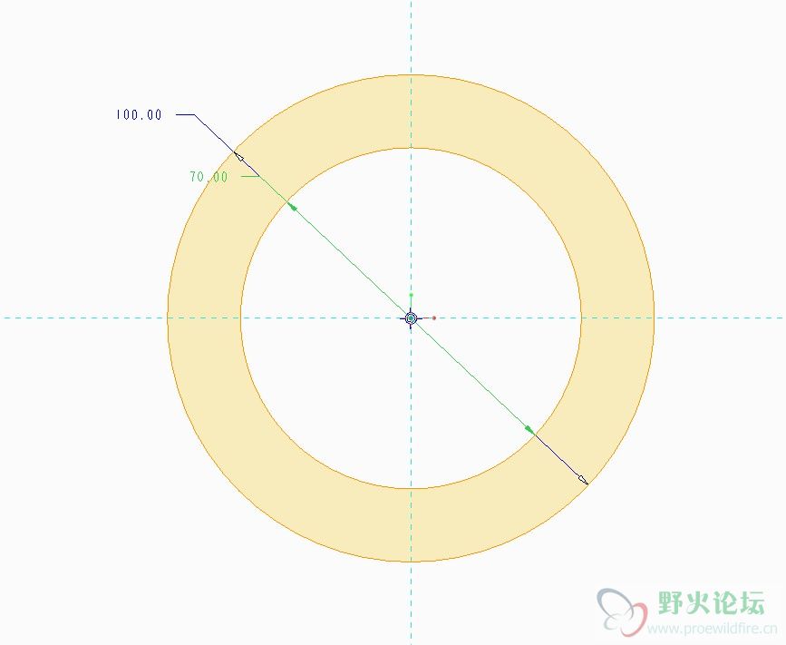

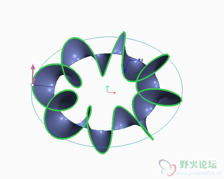

最近看好些坛友想了解此类弹簧画法,在此我大概的做了一个,希望对各位有所帮助

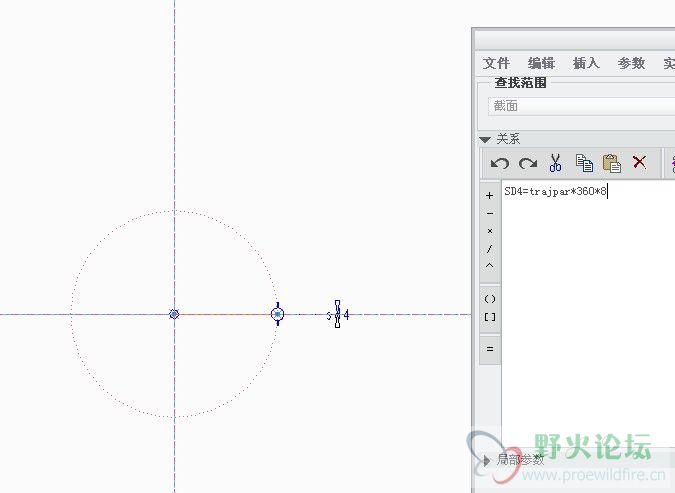

1,画出两圆,大小自定 1.jpg 2,执行扫描命令 2.jpg 4,加上如图的关系式 4.jpg SD4=trajpar*360*8
