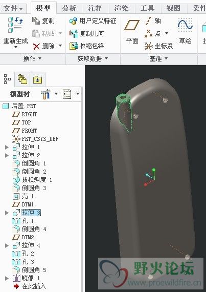

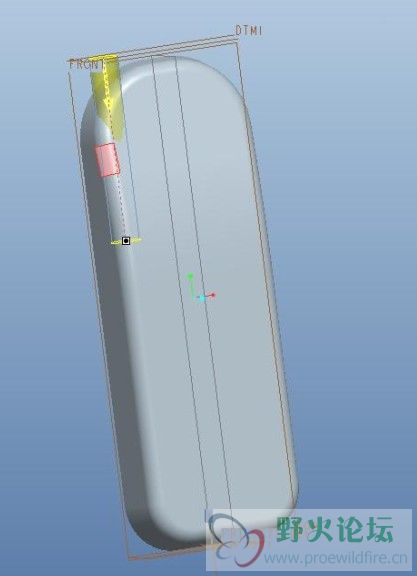

小弟想画一个手机背壳,在拉伸天线插口的时候总是提示再生失败请问这是怎么回事呢?

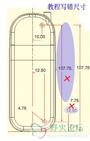

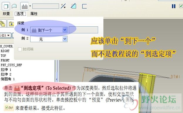

不知道楼主画的是否是一个教程里的练习
天线座的拉伸约束,我手头的教程里是写 "到选定项", 实际操作时应该选 “到下一个”;
前盖、后盖、PC板的四个安装定位孔尺寸,我手头的教程里标的不统一,在装配时很容易会发现有差错。
参考文件版本 Creo 2.0 (M060)   后盖.prt.rar (50.85 KB, 下载次数: 1)

谢谢啦,我后来选择的是【和曲面相交】那个选项,后来根据其他绘制零件的经验判断,好像没发现这几选项的具体逻辑。。。只能哪个可以就用哪个了。 我用的那个教程在尺寸上的确有不对的地方。
