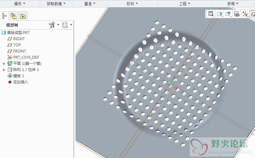

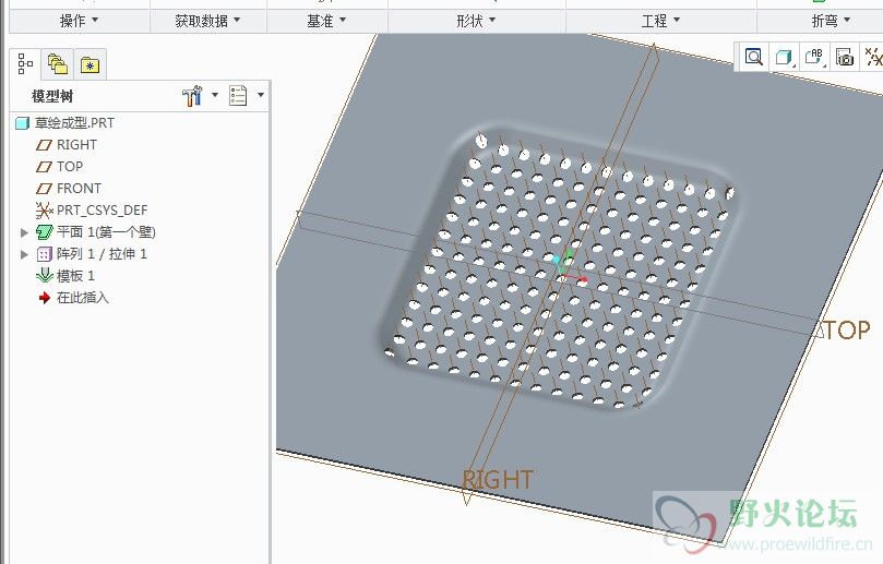

就是做一個鈑金的出風口,先有沖一個凸圓,大概3mm,再做一個方形孔特徵,在填充陣列,
這時候發現有少量的孔特徵fail,沒辦法出來,不知道錯在哪裡?有別的辦法可以做出來嗎?

发表于 2013-7-9 12:56 | 显示全部楼层
阵列再成型...
[ 本帖最后由 340047351 于 2013-7-9 13:00 编辑 ]

 楼主| 发表于 2013-7-9 13:37 | 显示全部楼层
先孔再沖可以嗎?我怎麼做了幾次都不行啊,能否將你的PRT檔給我學習下?kaka.tang@primax.com.cn

发表于 2013-7-10 07:15 | 显示全部楼层
原帖由 chen2886 于 2013-7-9 13:37 发表
随手画的模型,没保存
发表于 2013-7-16 08:10 | 显示全部楼层
要用扳金做
55
发表于 2013-7-17 13:26 | 显示全部楼层
是要先冲孔再成型的,
