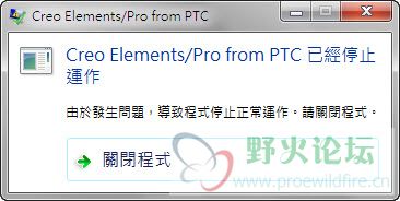

[求助] WIN 7 灌 Creo M180 完 要执行时出现问题如附件
发表于 2013-7-9 11:12 | 显示全部楼层 |阅读模式
求救

发表于 2013-7-9 11:45 | 显示全部楼层
       这是个常见的问题,论坛已经多有涉及的帖子,你试试参考这个帖子:
      《WIN7无法安装PROE5.0  M060,PTC 已停止工作》,
       http://www.proewildfire.cn/thread-61905-1-1.html
 楼主| 发表于 2013-7-9 16:32 | 显示全部楼层
还是一样  有确定都是英文了,还是出现一样问题
求解

发表于 2013-7-9 17:39 | 显示全部楼层
尝试以下方法:
1.检查计算机名及登录的用户名都 不能有中文。
2.更新显卡驱动。
