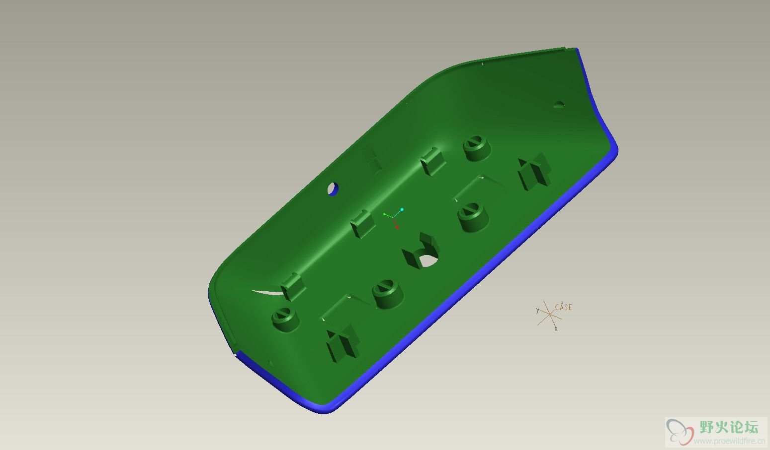

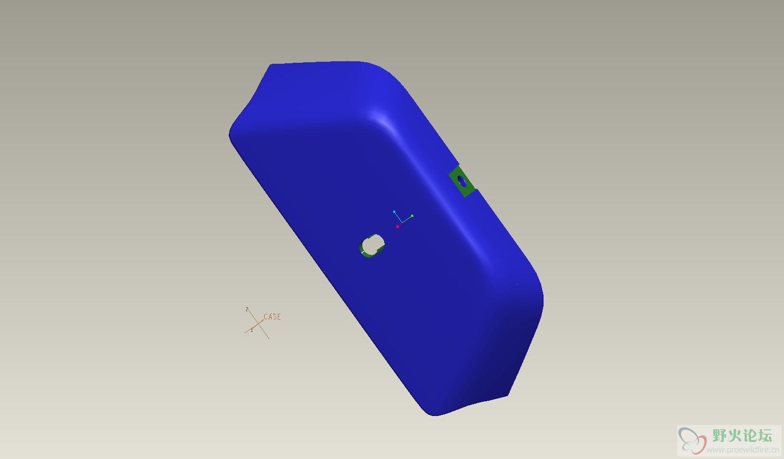

我是13级应届毕业生。在学校分模学的一般般。面试时遇到这个零件需要分模,实在不会。求大神指导,我学习一下。会的请联系我QQ:249004098

发表于 2013-7-8 16:28 | 显示全部楼层
直接上文件吧,看上去不难

发表于 2013-7-9 14:18 | 显示全部楼层
回复 楼主 cyb6652 的帖子
看上去不是很复杂,分型面也比较规则,要做斜抽嵌块

发表于 2013-11-12 10:39 | 显示全部楼层
侧面孔用衡行位,扣用镶件插穿,旁边R在R最大出分型,上模跳PL到最下边,下模包周围R
