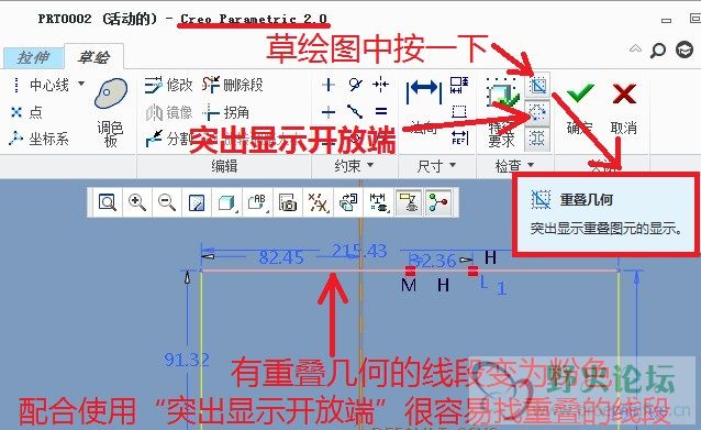

怎么样快速的查找出几何重叠的地方

进入IDD模式,点几何检查

 楼主| 发表于 2013-7-8 16:30 | 显示全部楼层
点几何检查显示全部注解没显示出重点(显示太多内容)
怎么快速?

发表于 2013-7-8 16:48 | 显示全部楼层
回复 3# ivy123zxj789 的帖子
拉伸切除材料,划分区域,一块块找(只要是可以把实体复制下来的一般就没有问题)

发表于 2013-7-8 20:15 | 显示全部楼层
难道是检查草绘中的几何重叠?应该是分不开模去检查实体有没有几何重叠吧

 楼主| 发表于 2013-7-8 20:41 | 显示全部楼层
谢谢回复,我说的是导入的模型进模具型腔发生错误显示为几何重叠,在导入的模型中进IDD怎么样快速的找到曲面重叠的区域

发表于 2019-5-28 10:34 | 显示全部楼层
有没有出现过不能点击这个按钮的情况,这个按钮我一直点不下去[图片]
