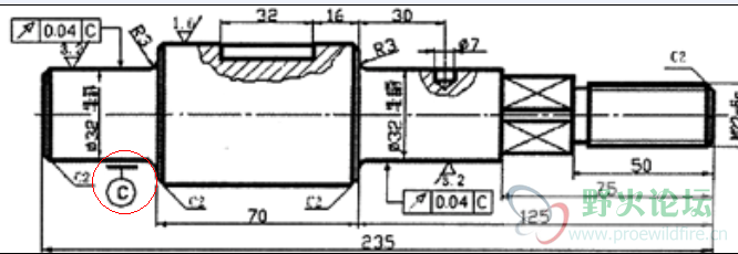

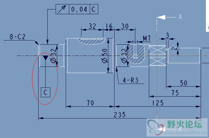

请教各位如何将图2红框中的基准标注成图1的样子。

这个需要用到自己定制的符号,,系统自带的不符合国标。

这个基准符号一般应该是不直接标在轴线上,一般标在尺寸线上,如何实现?求教大侠

为嘛我们学的也是红色标记的那个呢

用符号的话放在任何地方都是可以的吧

右键点击基准,有个选项是附着在尺寸上,然后再点击32的直径就可以了。另外基准放在哪里是有讲究的,上图那么放指的是外表面,如果要指轴线就必须放在尺寸或周线上
