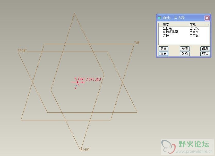

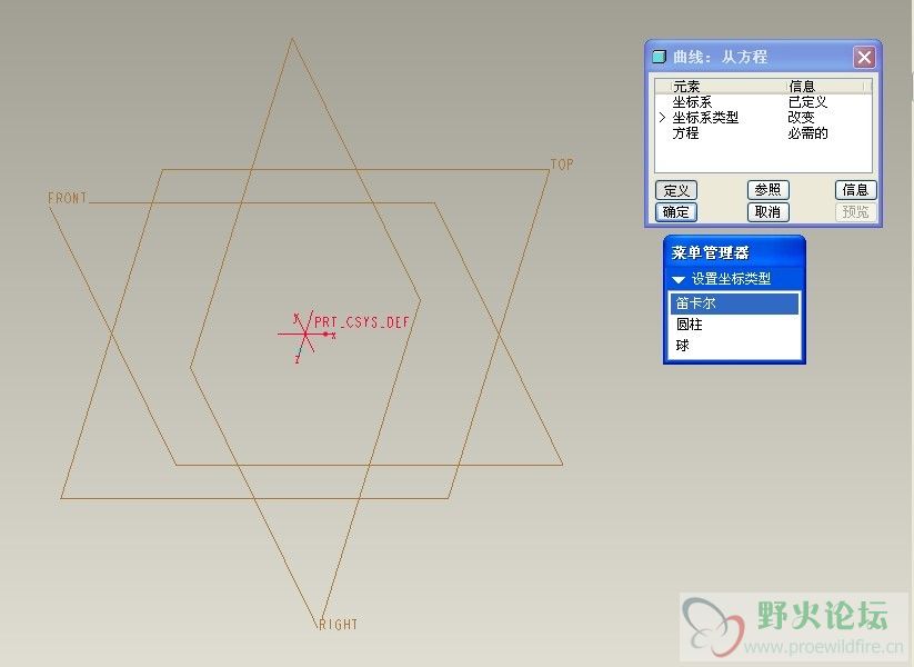

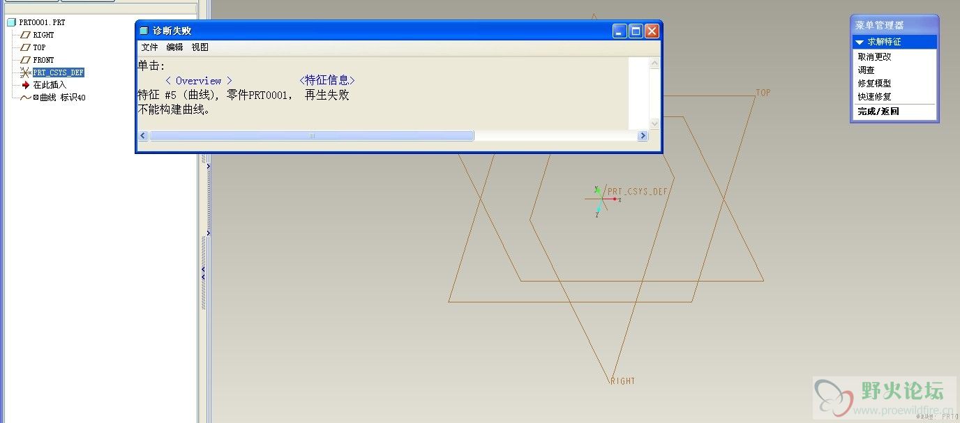

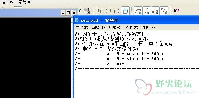

新人刚学proe 看到之前有创建麻花钻的自己也学着做下,可第一步笛卡尔坐标系方程的曲线怎么做不出来呀,有高手帮忙解答下吗,图示我做的步骤

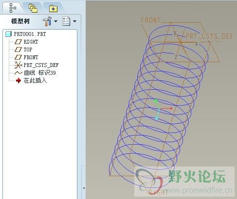

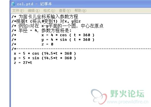

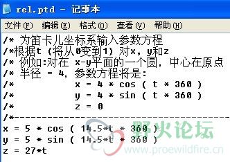

看图片。方程要在虚线下面重新写的

回复 2# 809438 的帖子
没有问题的呀。
12.prt.rar (57.03 KB, 下载次数: 10)
能把你的文件传上来看看是什么问题 ?

 楼主| 发表于 2013-7-8 08:58 | 显示全部楼层
回复 2# 809438 的帖子
原来要重新写方程啊,谢谢啊
