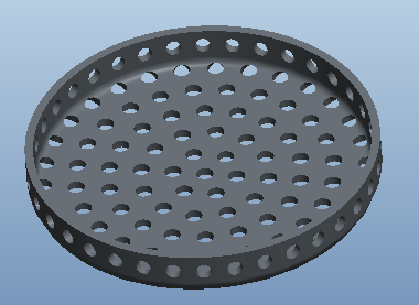

各位大虾:
    如下图示,零件用剖截面驱动展平后,在上面拉伸(减材料)打孔就折不回来了。
    小弟刚才又试了一下,即便是展平后不打孔也折不回来。
    请教如何再折回来?
    谢谢!

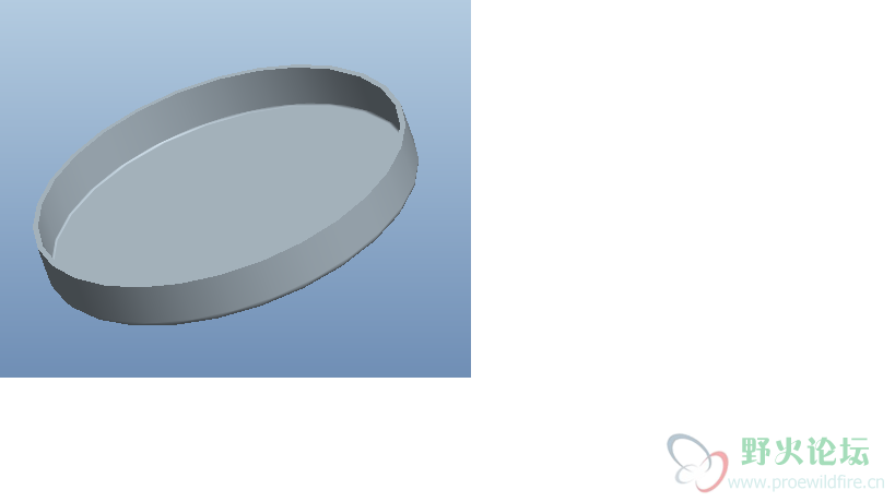

圆周翻边都是封闭,肯定不可以,要不你尝试一下,两边开条缝,然后作展

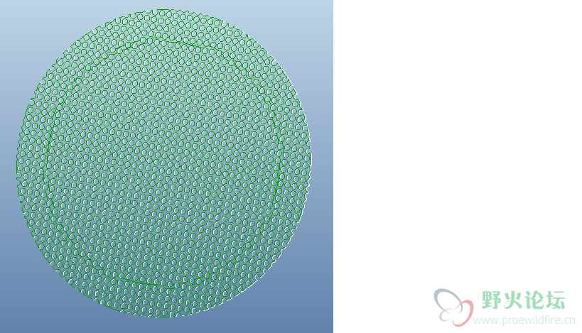

 楼主| 发表于 2013-7-14 01:02 | 显示全部楼层
我试着作了缝,能展得开。但折不回去。(即使被操作对象没有孔,也展不回来。)
呵呵,在此探讨一下展开后如何能折回的方法?

发表于 2013-9-12 16:44 | 显示全部楼层
应该是没问题的撒,见图!
