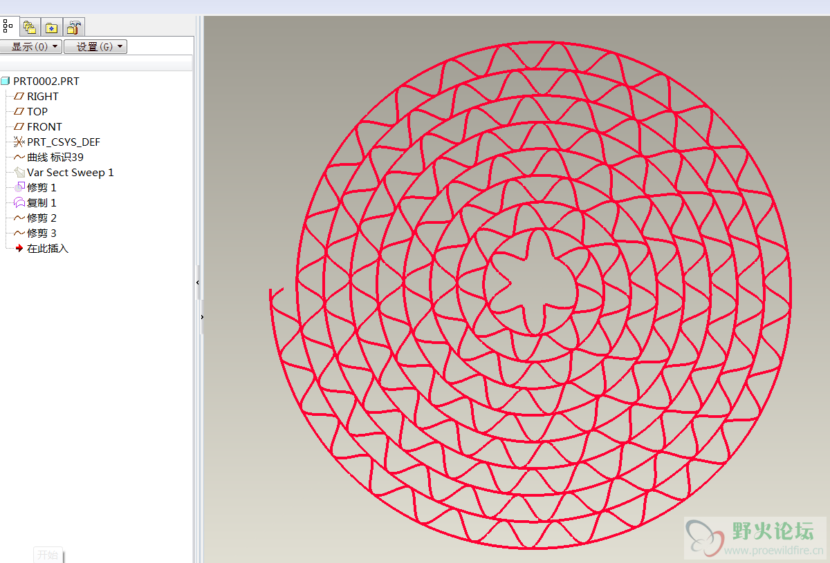

发表于 2013-7-5 17:24 | 显示全部楼层 |阅读模式
请指点一二,万分感激!
417
523
 楼主| 发表于 2013-7-5 17:25 | 显示全部楼层
高人做出来是这样的!
高人做出来是这样的!

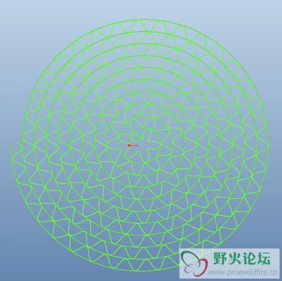

 楼主| 发表于 2013-7-5 17:26 | 显示全部楼层
好心人做出来是这样的,外围不是很好!
好心人做出来是这样的,外围不是很好!

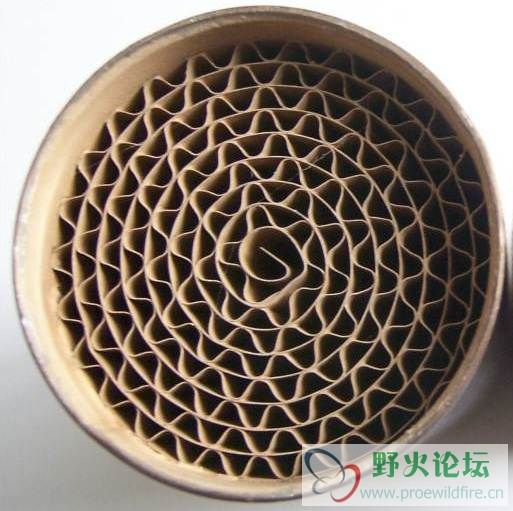

 楼主| 发表于 2013-7-5 17:28 | 显示全部楼层
求高人赐教,并共享一下绘制文件,万分感激!

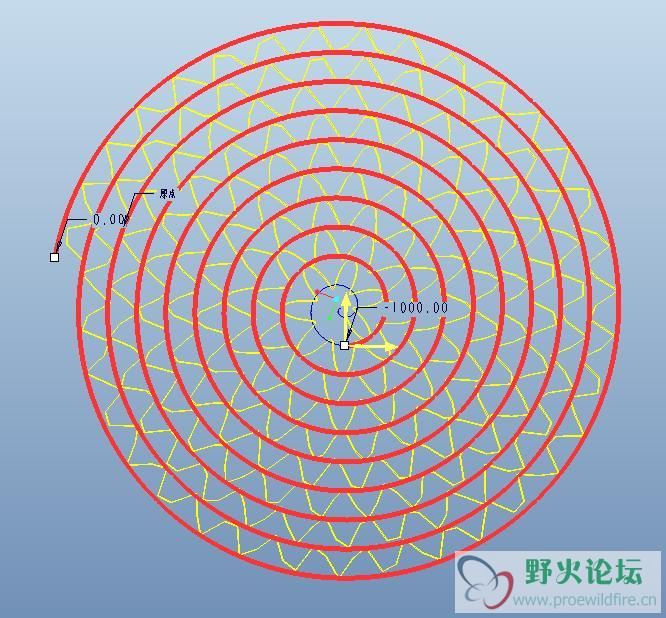

发表于 2013-7-5 23:02 | 显示全部楼层
写个方程就可以
将螺旋线方程和正弦线方程合并,得出以上复杂曲线方程,拉深就可以了。

发表于 2013-7-6 13:29 | 显示全部楼层
我也做了一个
