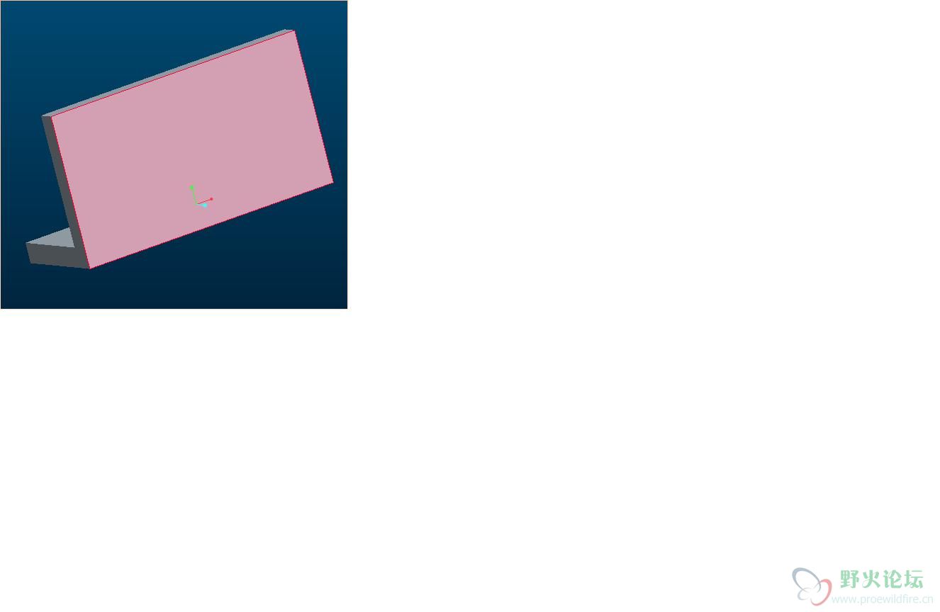

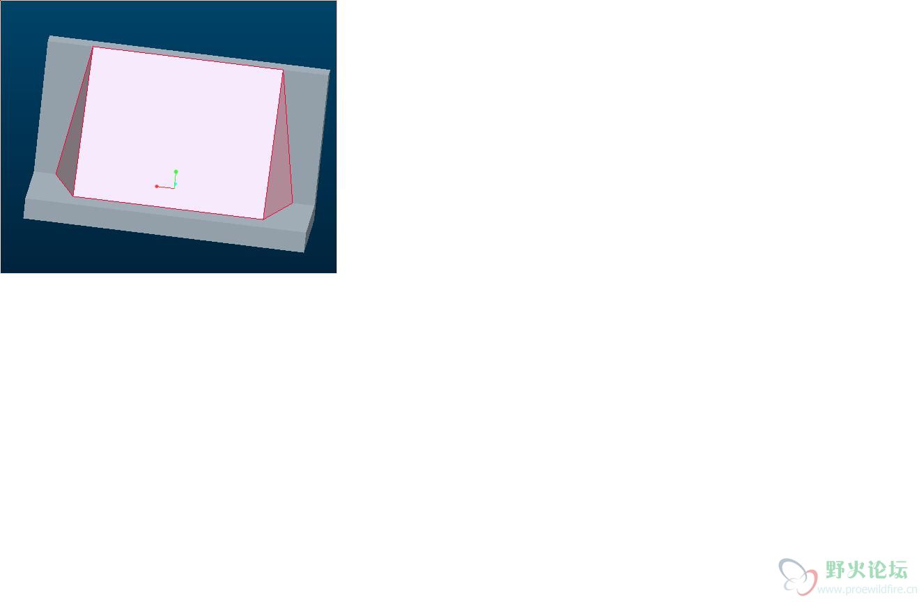

希望拾取图01的往内移动10mm,也就是壁厚10mm。然后面组合,实体化,在图02这个面掏空。不要和我说先壳画出来然后再画那两个垂直的面,这不符合设计思维,很多都是都是先大体在细节的。我记得去年发求助帖的时候,有哥们上传一个文件是利用面复制搞的,但是我不会,找回那帖子也找不到了。

复制面  偏移 合并 实体化   OK了
