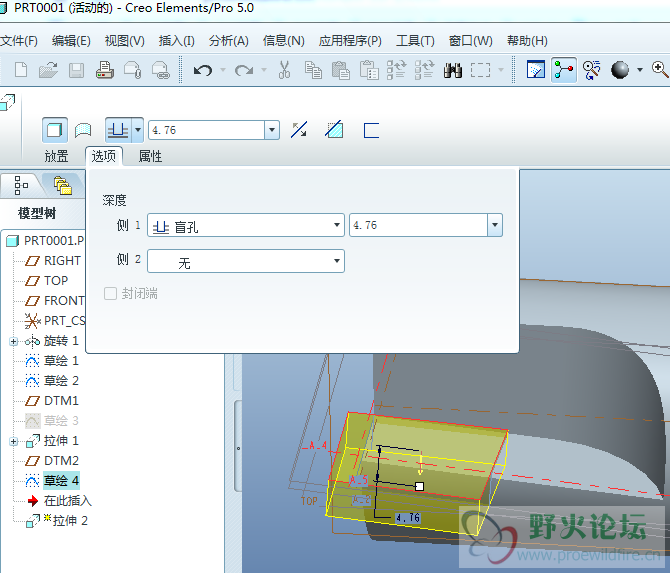

在建模的中,经常要拉伸中要拔模,UG 和SOLIDWORK 都可以,可PROE怎么操作,见附件要对4.76厚度的边做拔模?怎么做
 楼主| 发表于 2013-7-5 15:43 | 显示全部楼层
搞定,拉伸完拔模,拔模枢纽选草图的面就可以了,

发表于 2013-7-7 16:09 | 显示全部楼层
拉伸完了再拨模,确实和其它软件不一样
