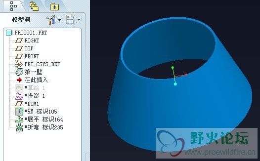

这个弹片怎么画啊?右侧区域折起来20°,怎么画谢谢
1421
198
IT老民工
2486
发表于 2013-7-5 16:08 | 显示全部楼层
回复 楼主 章文晋 的帖子

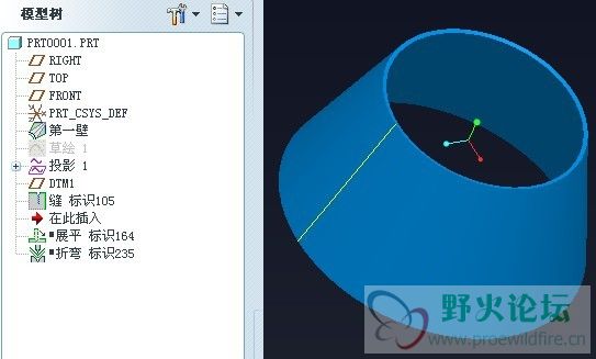

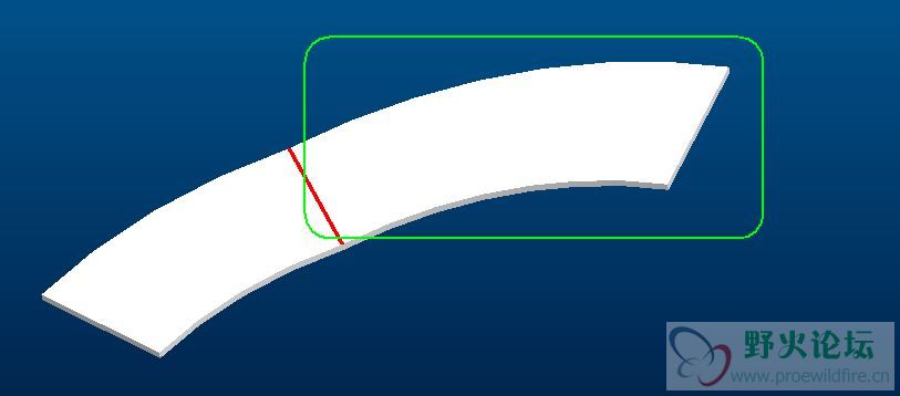

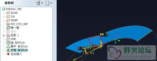

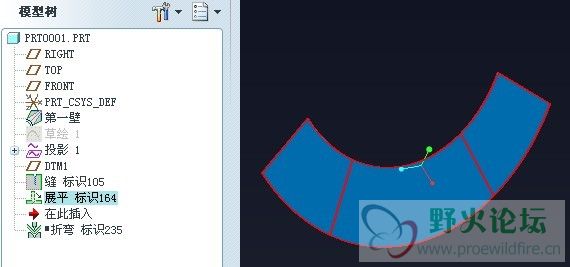

不清楚你零件的尺寸和形状.
随意画个圆锥钣金,然后作扯裂、展平,再折弯20度。
参考文件版本 5.0 tan_pian-test.prt.rar (47.39 KB, 下载次数: 6)
