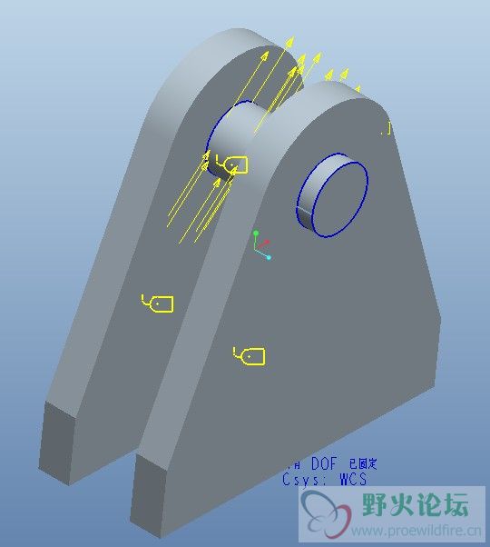

做接触时遇到如下问题,两个耳板,中间一个轴,耳板底部加完全约束,轴与耳板上的轴孔之间定义接触,然后在轴的中间部分加力,提示约束不足,???
在轴的两端面增加平面约束,就能分析下去(个人认为,轴受力时轴的端面有可能有轻微变形,加平面约束后不符合实际),烦请哪位高人指点下。谢谢!
以下为模型和截图

约束不足在于轴会沿着轴向平动,同时轴也会绕轴向转动,整个端面加平动约束过强,不建议。但可以考虑选择端面上的两个点来施加单向约束,保证其不平动和不转动即可。
