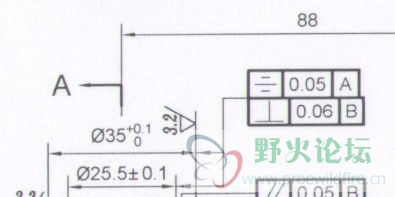

在工程图里面形位公差怎么可以标成这个样子的?

你可以先画条线然后把2个形位公差放进去

回复 2# xiaolianyi0922 的帖子
没有直接点的办法吗?

第二个几何公差 放置的时候选取其他几何公差就行了

@[为左框]@为右框里面加符号数字字母等
