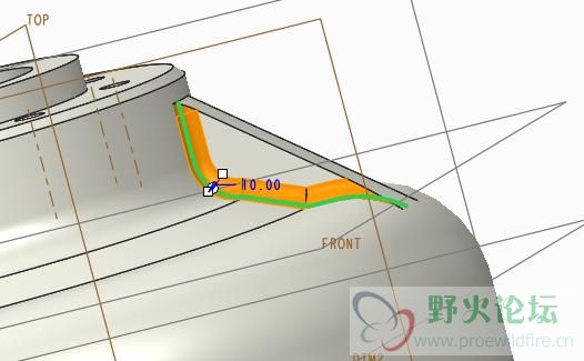

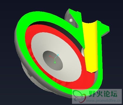

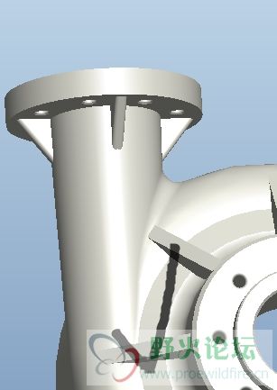

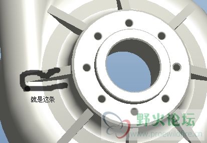

这个泵壳的8个筋我怎么做不了实体,做成实体阵列后黑色的那条没有了 ,只有7条筋,我现在做的是曲面。

打开你的prt文件
我发现你筋条有八个
你说的实体是什么意思
我不明白
它本身就是实体
不是曲面
倒是你的内部
就是出水口与泵体连接的地方
还有没有处理干净的地方

3楼说的不错
楼主本没用到曲面技法,均为实体.
出水口的细节处有待完善

现在这8条筋不好倒角

发表于 2013-7-4 11:00 | 显示全部楼层
你不能用拉伸建立筋条,那样筋条与本体不会融合的
你要用轮廓筋功能建立筋条,然后按住shift
一段一段把线条都选中,就可以到圆角了
