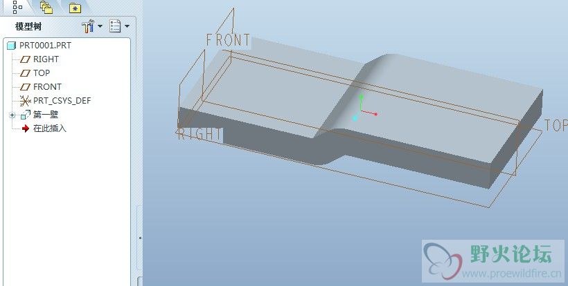

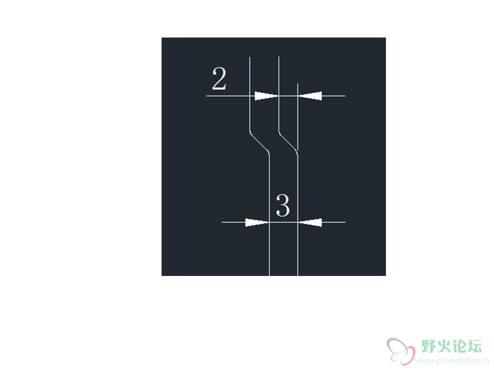

不会贴图,只能放在附件里了,望大家见谅。我在用proe钣金画图时这种折弯总是出不来,钣金的内凹量总是达不到2,至少要为一个板厚,望各位大侠多多指教啊,最好传个prt,先谢过

发表于 2013-7-4 07:20 | 显示全部楼层
Creo Elements 5.0 M180 版本画的

发表于 2013-7-4 08:50 | 显示全部楼层
段差吧
法兰 自定义 草绘

 楼主| 发表于 2013-7-4 20:52 | 显示全部楼层
我用的是法兰壁,但是总是折不出内凹2的效果,最小也要到3,高手可以讲一下是不是从工艺上就实现不了这种状态?

发表于 2013-7-5 10:59 | 显示全部楼层
可以的,段差。
用模具冲压成型!

发表于 2013-7-8 17:43 | 显示全部楼层
原帖由 340047351 于 2013-7-4 07:20 发表
这个附件完全就是两条线构成的,没用到什么特别的特征,我们想复杂了,,所以大家也不用下。。。。

发表于 2013-7-11 10:32 | 显示全部楼层
回复 楼主 littlesmall99 的帖子
个人感觉你的内R角太小肯定!所以你的立向的尺寸太小的话,R角无法形成,所以无法完成!
