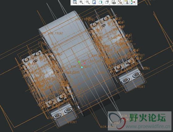

拖轮装置总图.asm.rar (34 KB, 下载次数: 2) 如图,在装配图中会出现很多中心线,还有基准面,我想在装配时让用用做参考的零件的中心线显示,不做参考的零件的一些基准不显示,请问有什么方法没有。谢谢,还有就是在装配时,感觉装配好的零件转起来没单个零件转起来那么流畅,有点卡卡的,请问这个如何解决啊。谢谢

我一般都是把不用的面先隐藏起来,只显示我需要的面.

基准平面轴开关关掉或者到层里去隐藏掉

支持管理员的,一般在层里隐藏

1)在零件里把不需要的基准面和线可以隐藏
2)如果你的装配模型有的零件比较复杂,有可能在装配模型旋转时会有点小卡。提升硬件是最好的办法,如果此路不同就只能从软件本身的功能出发了。建议如下
a)在CREO 2.0 以前的版本可以考虑做装配模型的简化表示——对操作时不关心的零部件可以选择是否显示来增加操作的流畅感
b)CREO可以采用显示轻量化模型的方法进行装配设计
