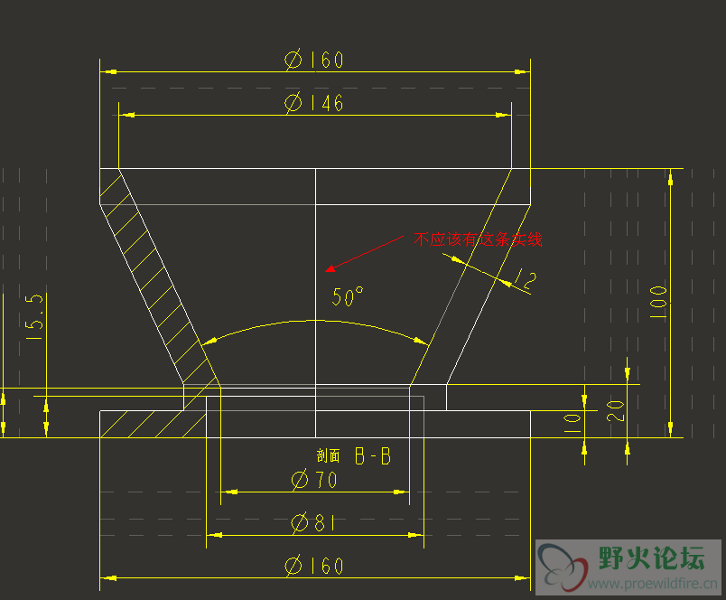

国标中半剖面的边界线应该没有,为什么我设置绘图选项:half_view_line no 没有任何作用呢?还是显示该条实线。
请问有解决方案吗?proe4

原帖由 宁波 于 2013-7-3 17:33 发表
没错吧,是有实线的吧!
国标是没有的,并且剖面没有隐藏线,这个图上都没有实现国标

原帖由 野火 于 2013-7-3 22:26 发表
http://www.proewildfire.cn/forum.php?mod=viewthread&tid=88656
谢谢,不过我这个问题,proe的绘图选项修改了也无用啊

发表于 2013-7-5 08:18 | 显示全部楼层
要想设置的项目有效
我发现要在选项底下点击“查找”
然后输入half_view_line
再选择no
然后选择保存到dtl文件
[ 本帖最后由 CGKYK 于 2013-7-5 08:20 编辑 ]

发表于 2014-7-19 16:31 | 显示全部楼层
9楼正解!!!
