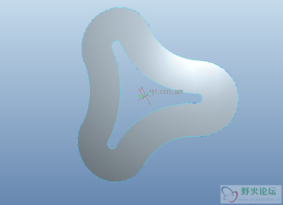

如上图所示?有什么办法补起来?

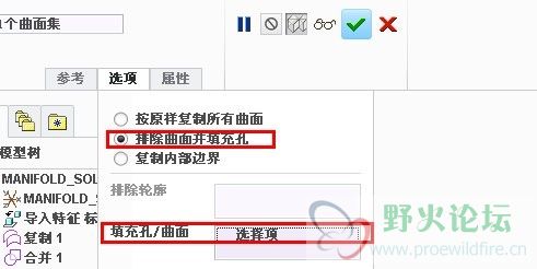

发表于 2013-7-3 14:13 | 显示全部楼层
复制粘贴--填充孔--OK

 楼主| 发表于 2013-7-3 14:59 | 显示全部楼层
回复 5# ivy123zxj789 的帖子
不理解啊,你用的是CREO么?我用得是5.0,这个没用过,有过程么大神?

发表于 2013-7-3 15:02 | 显示全部楼层
替楼主做了一下,一步造型就可以把中间的[localimg=400,269]1[/localimg]做出来,这是我的效果

发表于 2013-7-3 15:03 | 显示全部楼层
原帖由 持之以恒之俊 于 2013-7-3 15:02 发表
刚才图片没有发上来,sorry!
