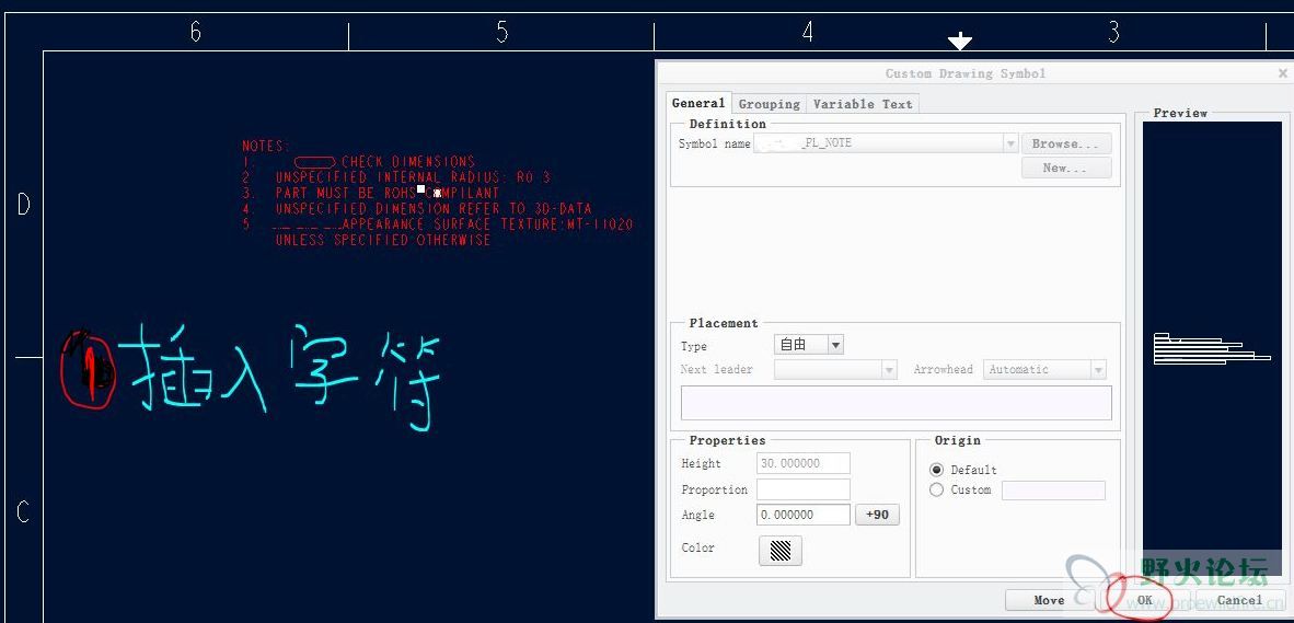

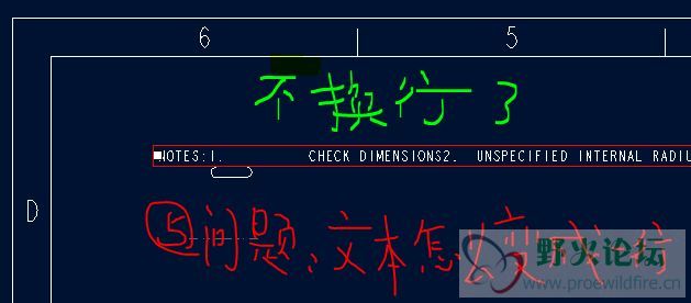

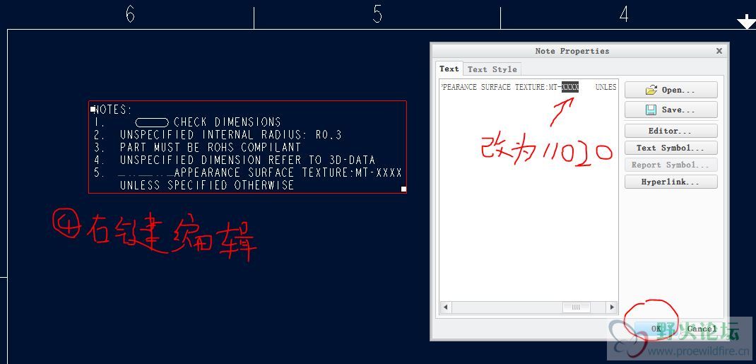

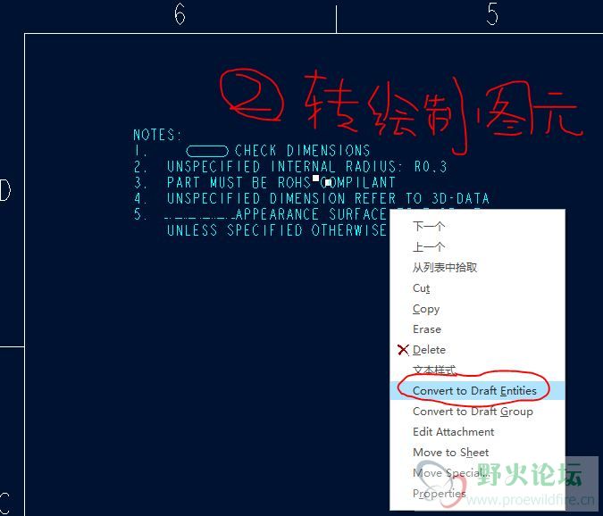

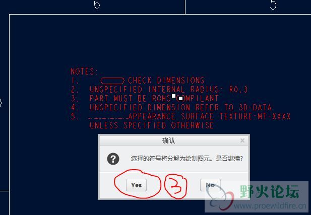

一般大家都会做一些符号库,现有一个困扰的问题:Creo 2.0 工程图内字符转成绘制图元后如果再去编辑那些字排列不能自动转行了。
请看下述问题在操作步骤后怎么产生的
有请各位高手能帮忙解决

 楼主| 发表于 2013-7-7 15:00 | 显示全部楼层
在工程图纸中许多的技术要求可以做成标准符号库的,方便调用和一些变量的修改,一般是没有问题的。但有时特殊情况想把这符号转变成文本模式,新增一些内容到里面,这在Creo2.0 里编辑后不换行的问题了。经测试Proe5.0版没问题的,而Creo2.0后就问题了。
