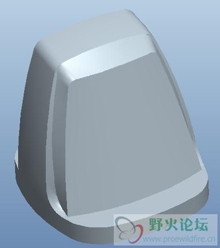

此图是用5.0画的,我怎么画都没法抽壳,不知道有没有谁有好的建议,抽壳前提是外形不变!如果不是用抽壳的话请教其他方法

用曲面偏移来切.偏移不了的再生成曲面来切

应该可以的吧
应该是你抽壳的厚度大于你部件上最小圆角半径了,你想想吧。不要用这么高版本的相帮都帮不了你,3.0足够了吧

应该是图上左下角的边角没过渡好吧?

是角磨,我在怀疑是不是应该用别的办法弄,抽壳实在是不方便

抽不了壳就直接用面偏移  来切就好了

绘图步骤不对,下了原图对比抽壳图,直接抽壳也是抽不出想要的效果图,外形不变只能复制外形偏移
