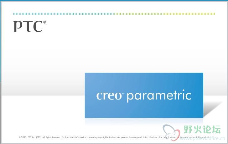

严格按照破解教程安装并破解,之后双击桌面 Creo Parametric 2.0 图标,弹出如下启动界面
过了不久就自动关闭了,然后,然后就没然后了
换了,040,050,060 都这样,求解!

找到问题了,是显卡与软件的冲突,解决的办法也很简单,桌面——右键——属性——设置——高级——疑难解决——硬件加速,把这个关掉了就可以了。
