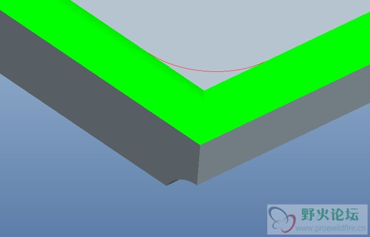

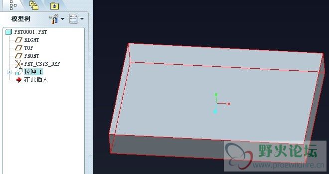

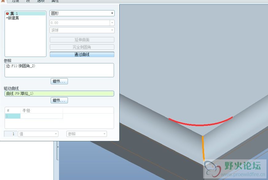

如下图1,这个模型边上的圆角是跟正常圆角反过来的,我想沿着曲线(图2)对,顶角上进行倒角,这个可不可以实现?怎么操作?沿曲线倒角?
图1 边上反的圆角
图2  拐角上要沿着这个曲线进行导角(导角也要是反的,两边光滑地过渡过去)

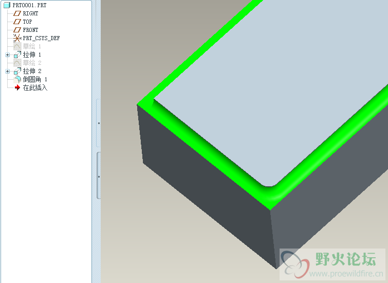

发表于 2013-7-1 23:28 | 显示全部楼层
QQ截图20130701233335.png 先画成阶梯行,然后再倒角。

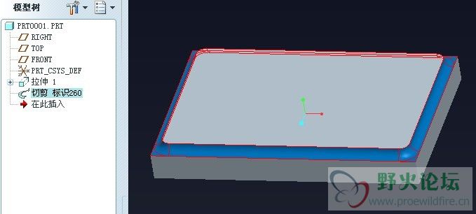

发表于 2013-7-2 14:03 | 显示全部楼层
拉伸、扫描剪切:
fjs2008 + 1 热心助人

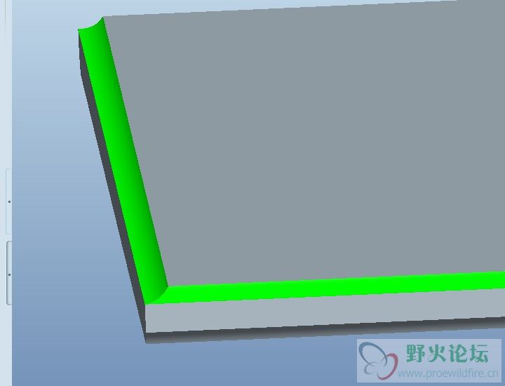

发表于 2013-7-2 14:30 | 显示全部楼层
原帖由 BoYa_DIY 于 2013-7-2 14:03 发表
拉伸、扫描剪切:
143280
143281
这是我传的一个prt。
