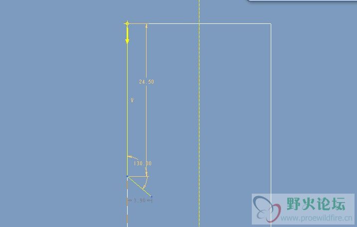

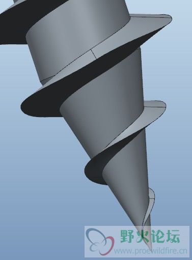

如图,螺纹,我是用螺旋扫描,伸出项画出螺纹后,后用扫描混合修尾,问题来了,请教下(画凸螺纹,扫描轨迹线可以修尾吗?万感激与感谢。

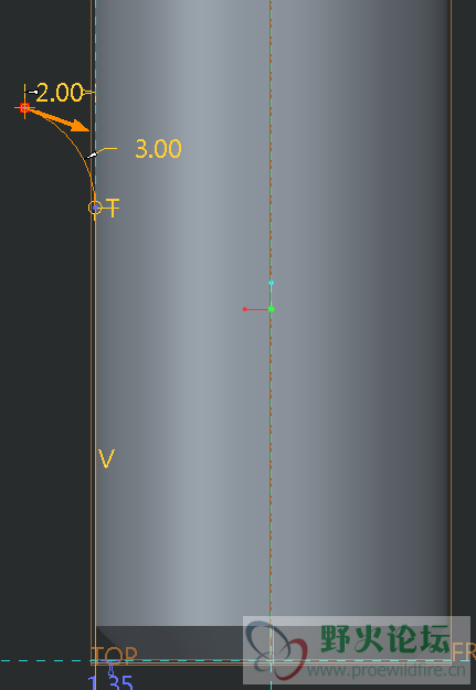

发表于 2013-7-1 14:48 | 显示全部楼层
用相切弧,叫退刀

发表于 2013-7-2 07:14 | 显示全部楼层
你的是伸出项,我画切口。话说如图:
[ 本帖最后由 340047351 于 2013-7-2 07:17 编辑 ]
退刀 Creo 2.0M050.rar

发表于 2013-7-2 14:53 | 显示全部楼层
回复 6# 178cm 的帖子
你说的修尾到底是什么意思 ,贴个图说下你想要的效果。

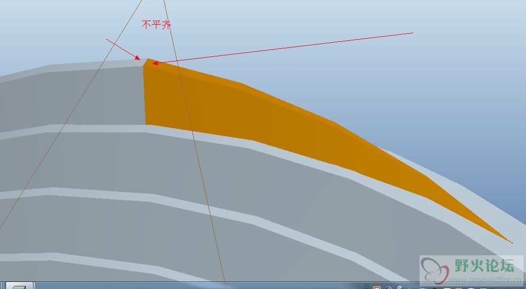

发表于 2013-7-4 16:29 | 显示全部楼层
QQ截图20130704162708.jpg 是不是这种?

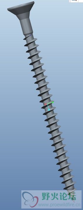

发表于 2013-7-5 11:26 | 显示全部楼层
