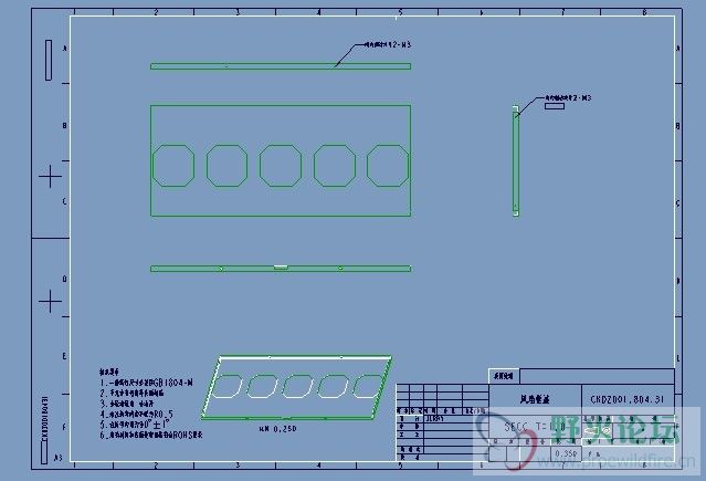

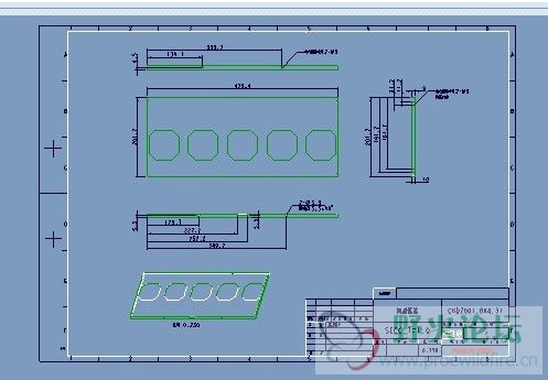

我同事帮我出的工程图,里面都有标注的尺寸,但是把工程图拷到我自己电脑上打开标注的尺寸全没了,有谁知道的???????????

 楼主| 发表于 2013-7-1 10:55 | 显示全部楼层
这是预览的状态,也是我同事电脑上打开的效果。

发表于 2013-7-1 12:36 | 显示全部楼层
回复 楼主 xialiangji 的帖子
这种情况一般是文件放在服务器上,两个人同时打开此文件,
此时打开工程图的一方先保存,然后打开3D的一方(没有打开工程图)再保存。。。。,接下来当你清空PREO内存,重新打开刚才的文件,你就会发现工程图的尺寸都没有了
因为打开工程图的同时会把3D模型调入内存,但打开3D图档是不会调出工程图的
解决方法:看一下在此目录下有没有执行过PURGE,如果有那没办法了,如果没有那就把文件名后缀有最大数字的删除,看看行不行,不行的话再删除后缀名有最大数字的文件。。。。。。以此类推,这样一般情况下是可以挽回你所需的文件

 楼主| 发表于 2013-7-1 13:12 | 显示全部楼层
回复 5# sakabun 的帖子
多谢!我已经purge过了。真的是这样的吗?我不甘心

发表于 2013-7-1 16:18 | 显示全部楼层
回复 6# xialiangji 的帖子
真的是这样的,不行你可以按我说的自已试一下。。。。。

发表于 2013-7-1 21:33 | 显示全部楼层
应该是加入图层了,然后图层隐藏了

发表于 2013-7-2 14:56 | 显示全部楼层
会不会是两台电脑的配置文件不同造成的?

发表于 2013-7-4 09:40 | 显示全部楼层
两台电脑的配置文件不同,
