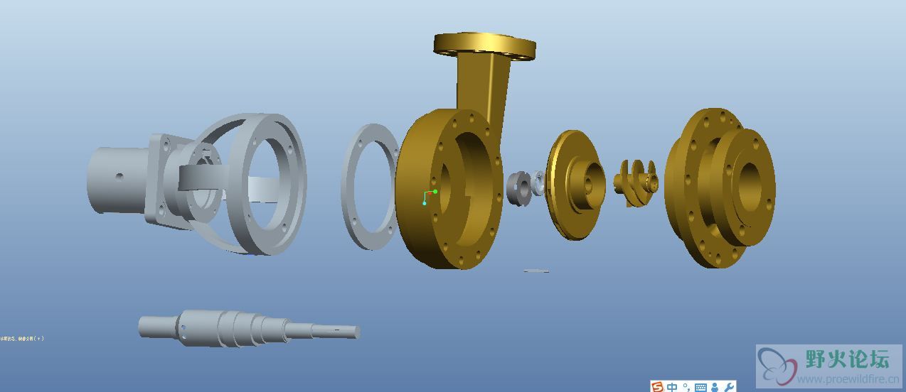

低温液体泵装配图,请批评指正

发表于 2013-7-1 11:58 | 显示全部楼层
我想知道你的轴座的4条筋阵列前用什么命令做的,我用混合扫描两个端头不会延伸到你的效果?

发表于 2013-7-1 12:07 | 显示全部楼层
回复 楼主 dapengniao 的帖子
画得不错
建议将 PRT 模型文件一起发上来, 只发个 ASM 装配文件,别人是看不到内容的

发表于 2013-7-1 15:44 | 显示全部楼层
额,还少点东西吧

发表于 2013-7-1 21:02 | 显示全部楼层
下载了都看不到,传的什么文件

 楼主| 发表于 2013-7-2 16:11 | 显示全部楼层
原帖由 lj810226792 于 2013-7-1 11:58 发表
使用混合扫描的命令画与连接组件相切的圆弧作为扫描轨迹,然后在扫描轨迹两端画与连接组件边线重合的截面,打勾后有个延伸的命令,延伸适当的长度即可。给你发送源文件。
