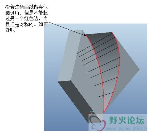

发表于 2013-6-30 18:19 | 显示全部楼层 |阅读模式
如图片所示,麻烦帮忙解答一下~顺便上传附件 help1.prt.rar (46.92 KB, 下载次数: 2)

发表于 2013-6-30 22:37 | 显示全部楼层
通过曲线
help1_done.prt.rar

 楼主| 发表于 2013-7-1 08:47 | 显示全部楼层
回复 2# 钟汉昌 的帖子
谢谢哦。但是没法改变弧度呢~如果我有固定的半径要求呢?

发表于 2013-7-2 00:45 | 显示全部楼层
回复 4# memoryhuan 的帖子
那就vvs
