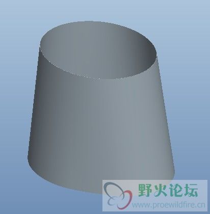

求各位大侠指点

 楼主| 发表于 2013-6-30 16:01 | 显示全部楼层
该怎么展开,有么有人在,跪等。。。

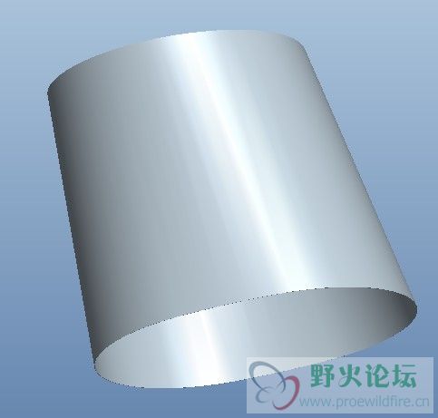

发表于 2013-6-30 22:47 | 显示全部楼层
创建扯裂缝,再展开

回复 3# dzc5080 的帖子
大哥,我发的图不是圆柱,而是上面圆下面椭圆的,建了扯裂缝再展开就提示失败

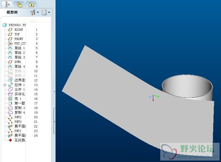

120
170
发表于 2013-7-1 16:56 | 显示全部楼层
菜鸟高仿
用实体_高组——展平面组,可以求出最近值

70
86
 楼主| 发表于 2013-7-1 17:57 | 显示全部楼层
回复 9# wanjianlin971 的帖子
那展开面组这个命令在哪呢?
