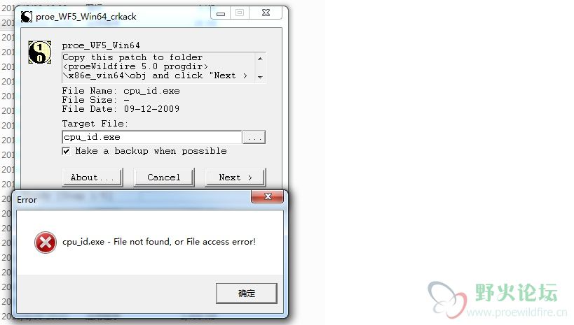

proe M180  win7  64位 安装出现无法找到cpu_id。exe文件
详见下图
发表于 2013-6-30 11:34 | 显示全部楼层
你搜索下看看提示的文件在不在,如果在的话在运行补丁前不要运行程序

 楼主| 发表于 2013-6-30 12:40 | 显示全部楼层
这个文件在里面,不知道怎样操纵?

 楼主| 发表于 2013-6-30 12:41 | 显示全部楼层
回复 2# 野火 的帖子
这个文件在里面,不知道怎样操纵
发表于 2013-7-5 21:53 | 显示全部楼层
我的也是一样~~~不知道怎么搞

发表于 2013-7-5 22:49 | 显示全部楼层
我也遇到楼主一样问题,求解决

发表于 2013-7-6 00:13 | 显示全部楼层
解决问题原因了
各位可以尝试下,我也是WIN7  64位和各位一样问题,解决方法见附件。路径不一样造成的。

发表于 2013-8-1 11:18 | 显示全部楼层
破解时,在bin或者obj文件夹里面如果找不到你想找的文件,那么这个文件一定在同一级目录里的bin32或者obj32文件夹里面,因为bin或者obj文件夹是64位的相应文件夹,而bin32和obj32是32位的,因此安装64位PROE破解时,需要破解的文件不在bin或者obj文件夹,就一定在bin32或者obj32文件夹里面。
