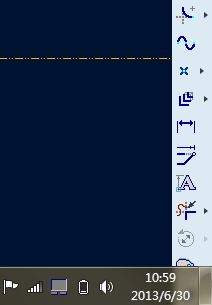

本人14寸笔记本,打开proe画图的就会出现如图这样看不到对勾键,不知道怎么设置,望各位指点一二

回复 楼主 kingkang2012 的帖子
把右侧工具栏中不用的去掉,或者把常用的移到工具栏的上方

回复 5# sakabun 的帖子
移到上方就可以了

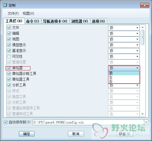

具体操作方法:
草绘模式下,工具-定制屏幕-工具栏。
草绘器改为顶。
论坛短消息功能不是用来求助的,有问题直接发贴或者跟贴。
