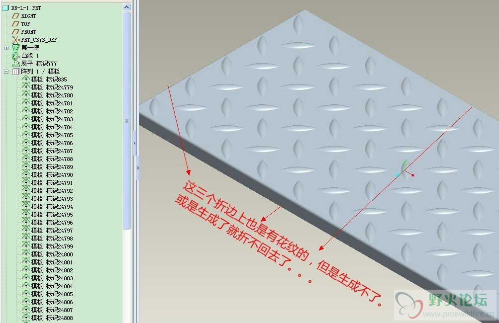

这个花纹有没有什么好方法画?;我这样阵列出来的文件有289M;用法兰生成折边,后展平,再用成型生成花纹然后阵列,然后折回去就折不回了,,,,

289M???

用贴花的办法试试

冲孔的东西不能放到折弯边上吧

老大,不是冲孔,是冲突;折弯就提示几何特征重叠。。。
