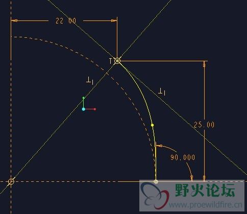

如图的五边面怎么才能接得顺,求高手!

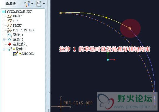

发表于 2013-6-29 09:59 | 显示全部楼层
回复 楼主 zaur7151 的帖子
拉伸 1 的草绘时就没处理好相切约束, 曲面是做不光滑的

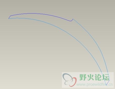

 楼主| 发表于 2013-6-29 10:22 | 显示全部楼层
原帖由 BoYa_DIY 于 2013-6-29 09:59 发表
143177
这个是故意让他不相切的,造型原因,只需要光滑一点就可以了。顺便说一下是4.0版本

发表于 2013-6-29 10:49 | 显示全部楼层
原帖由 zaur7151 于 2013-6-29 10:22 发表
按你意思,不做处理,出来的曲面有明显的折逢的
而做过处理后,做出来的曲面就光滑了
我是 5.0 版本, PRT 文件就不上传了.
[ 本帖最后由 BoYa_DIY 于 2013-6-29 10:55 编辑 ]

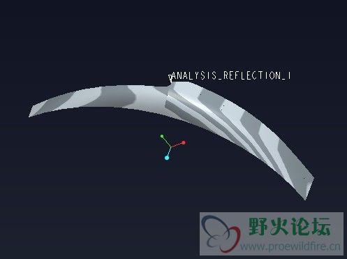

 楼主| 发表于 2013-6-29 10:54 | 显示全部楼层
原帖由 BoYa_DIY 于 2013-6-29 10:49 发表
143178
而做过处理后,做出来的曲面就光滑了
143179
如果相切怎么接得顺呢?能不能将prt发给我

发表于 2013-6-29 10:56 | 显示全部楼层
原帖由 zaur7151 于 2013-6-29 10:54 发表
你要4.0版本,我的是5.0版本哇
贴两张图片,说明我在做过程中对你原文件修改的地方:
1、修改你的草绘2,增加约束
2、修改你的拉伸 1的草绘,增加约束
参考文件 5.0 版本    wubianmian.prt.rar (130.24 KB, 下载次数: 22)
[ 本帖最后由 BoYa_DIY 于 2013-6-29 13:41 编辑 ]

 楼主| 发表于 2013-6-29 11:13 | 显示全部楼层
原帖由 BoYa_DIY 于 2013-6-29 10:56 发表
你要4.0版本,我的是5.0版本哇
1、修改你的草绘2,增加约束
143180
2、修改你的拉伸 1的草绘,增加约束
143181
143182
143183
我明白你的意思,但是我这个是需要不相切的,应该还有别的办法吧,继续坐等高手
