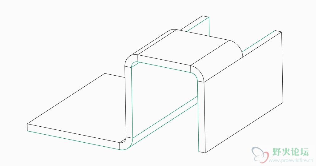

发表于 2013-6-28 11:09 | 显示全部楼层 |阅读模式
请会的指点下步骤,总是在第二次选壁的时候选不上,提示选择了不合适的几何。
[ 本帖最后由 534216303 于 2013-6-28 11:21 编辑 ]

发表于 2013-6-28 18:07 | 显示全部楼层
曲面壁不一致,,

发表于 2013-8-1 11:58 | 显示全部楼层
是不是这样的?
发表于 2013-8-2 22:41 | 显示全部楼层
你做法麻烦了,直接拉伸出来,上面切一下就行了

发表于 2014-10-20 17:20 | 显示全部楼层
CREO好像这个都自动合并了,直接就可以展开了,
190
212
发表于 2014-10-21 17:26 | 显示全部楼层
这是钣金件么?不是的话,应该使用拉伸和切除就可以搞掂的问题
